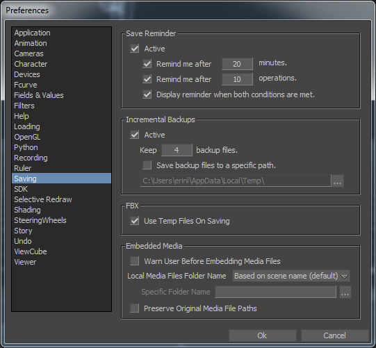

Saving プリファレンス
Saving プリファレンスにアクセスするには:
  1. メニュー バーから Settings > Preferences を選択します。
  2. Preferences ウィンドウで、Saving プリファレンス オプションをクリックします。
    Saving プリファレンス設定が表示されます。

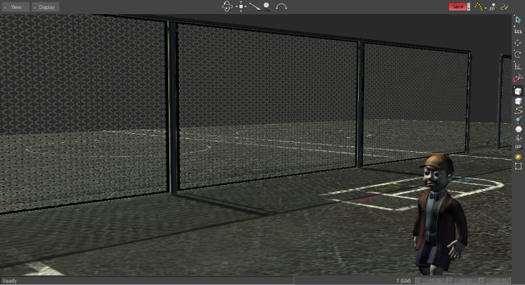

Save Reminder プリファレンス設定には、MotionBuilder がシーンの保存を促すタイミングを決めるオプションが含まれています。
注: Save Reminder オプションは既定ではオフです。
保存を促す赤い Save Reminder ボタンが、Viewer ウィンドウの右上に表示されます。Save Reminder ボタンをクリックすればファイルを保存できます。詳細については、Save Reminder ボタンを参照してください。
Viewer ウィンドウ A. Save Reminder ボタン
次の表では、Save Reminder プリファレンスの各設定を説明します。
Save Reminder 設定 用途
Active Active オプションをオンにすると、次のオプションで決めた頻度で、Save Reminder ボタンが Viewer ウィンドウに表示されます。
Remind me after x minutes Remind me after x minutes フィールドでは、何分後に保存を促されるようにするかを設定します(x は分の数です)。
Remind me after x operations Remind me after x operations フィールドでは、いくつ操作を行ったら保存を促されるようにするかを設定します(x は操作の数です)。
Display reminder when both conditions are met Display reminder when both conditions are met オプションをオンにすると、最後に保存してから指定した分数後に指定した数の操作を行ったときに保存するよう促します。オフの場合は、最後に保存してから指定した数の操作を行うか、指定した時間(分)が経過するか、そのどちらかが先に発生した時点で保存するよう促します。
Incremental Backups プリファレンス設定により、保存するごとに、ファイルの複数のバックアップを作成できます。
既定では、フォルダはオリジナルのファイルが保存されている場所に作成されます。このフォルダを別の場所に保存するよう選択することもできます。フォルダ名は n.bck として作成されます。n は FBX ファイルのオリジナルの名前です。たとえば、ファイル名が running.fbx であれば、フォルダ名は running.bck です。以下の表を参照してください。
バックアップ ファイルはこのフォルダに保存されます。最初のバックアップ ファイルは“n.001”で、n がオリジナル ファイルの名前です。後続のファイル名は数字が 1 ずつ増加して、「n.002」、「n.003」、「n.004」のようになります。
次の表では、Incremental Backups プリファレンスの各設定を説明します。
Incremental Backups 設定 用途
Active Incremental Backup Active オプションをオンにすると、作業中のファイルのバックアップ ファイルを保存できます。このオプションは既定でオンです。
Keep x backup files Keep x backup files フィールドでは、保存したいバックアップ ファイルの最大数を選択できます。既定のファイル数は 4 です。たとえば、5 回ファイルを保存すると、フォルダには 4 バージョンしか保存できないので、最初のバージョンのファイルが削除されます。
Save backup files to a specific path Save backup files to a specific path オプションでは、バックアップ ファイルの場所を選択できます。オプションをオフにすると、保存したファイルを含むフォルダがオリジナルのファイルと同じ場所に作成されます。オプションをオンにすると、指定した場所にフォルダが作成されます。既定の場所は C:¥TEMP です。
FBX プリファレンス設定にある Use Temp Files On Saving オプションでは、FBX ファイルの保存操作の動作を指定します。次の表では、FBX プリファレンスの各設定を説明します。
FBX 設定 用途
Use Temp Files On Saving Use Temp Files On Saving オプションをオンにするとオリジナル ファイルが破損されることがないので、保存処理中に問題が発生した場合に役に立ちます。したがって、古いバージョンを別バージョンで上書きしたりデータを消失したりすることを防げます。ファイルを同じ名前で上書きする場合は、このオプションをオフにします。指定したディレクトリにファイルが存在する場合、古いバージョンは新しいバージョンに置き換えられます。このオプションは既定でオンです。
埋め込まれたメディアの設定 用途
Warn User Before Embedding Media Files
メディア ファイルを含むシーンを保存する前に警告を表示するには、このプリファレンスをオンにします。ファイル内にメディアを埋め込む場合は、警告が表示されたときに Embed Media を選択します。こうすると、Local Media Files Folder Name プリファレンスで選択した場所にメディアが保存されます。
メディア ファイルの場所を指定できます。Based on Scene Name (default)を選択するか、Specific Folder Name を選択して検索場所を指定することができます。
Preserve Original Media File Paths
このプリファレンスをオンにすると、MotionBuilder は埋め込まれたすべてのメディアの元のファイル パスを保持します。
