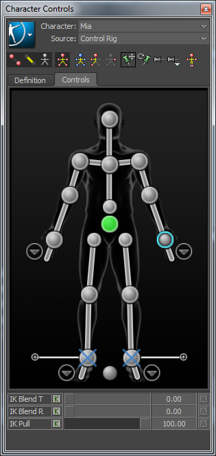

Controls タブ
このタブでは、キャラクタがコントロール リグおよび HumanIK コントロールとともに表示されます。
次の表では、Controls タブを使用して行うタスクの概要を説明します。
