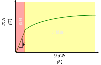

線形材料モデルでは、応力とひずみは、ヤング率(フックの法則) E の傾きを持つ線形の関係になる必要があります。
材料の非線形性は、運転時荷重における応答によって材料内のひずみレベルが応力-ひずみ曲線の合理的に線形に近似できた部分を超えたときに問題になります。多くの材料で大きなひずみに関し若干の線形性逸脱を示す曲線となるため、モデル内の他のすべての不確定要素を含め、非線形材料モデルに価値はほとんどありません。一方、多くの曲線がほぼすぐに線形から逸脱するため、線形近似で最も大雑把な傾向研究しかできません。
線形材料モデルにおける比例定数はヤング率です。これは、応力-ひずみ曲線の線形部分の傾きを表します(下図を参照)。非線形性が顕著な材料では、極めて低いひずみにのみ、このヤング率が適用できます。

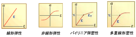

次に、単純化した応力-ひずみ曲線のモデルを示します。
非線形材料モデルは、荷重を削除したときにパーツがゼロひずみ状態に戻る非線形弾性として、あるいは材料の降伏強度に達した後に永久ひずみが蓄積し始まる弾塑性として定義することができます。
さらに、弾塑性の応力-ひずみ曲線は、弾性係数と可塑性係数または硬化係数のみを指定する双二次として入力できます。これは、塑性範囲の真の非線形を一連の点を使って求めることのできる多重線形の応力-ひずみ曲線として定義することもできます。

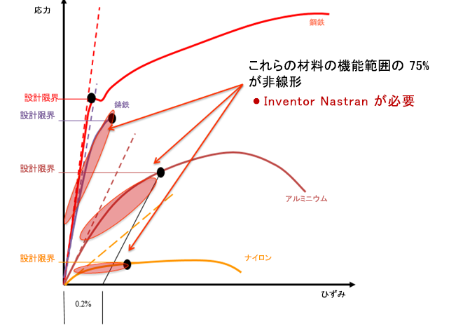

下図に示すように、ナイロン、アルミニウム、および鋳鉄は、実用範囲の 75% が非線形状態となる材料です。これらの材料の場合、Inventor Nastran などの FEA プログラムを使用して動作荷重に対する構造の応答を計算する必要があります。

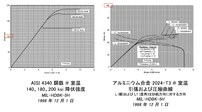

金属の応力-ひずみ曲線は通常、引張試験または圧縮試験で測定されます。金属の引張試験は ASTM E8 です。これは複数のひずみ率と材料温度を考慮します。以下のグラフは、4340 鋼と 2024 アルミニウムに関する応力-ひずみ曲線です。この鋼の曲線が降伏まで一定の傾き(ヤング率)を示していることが分かります。アルミニウムの曲線は、材料の方向を変えて検査すると応力-ひずみ応答が一定しないことを示しています。この曲線は、2024-T3 の引張と圧縮の応答が異なるという点で、それが非対称であることも示しています。
これらの曲線は両方とも、多くの材料に関する参考データを掲載した公開資料の一つ、『Mil Handbook 5H』から引用しました。

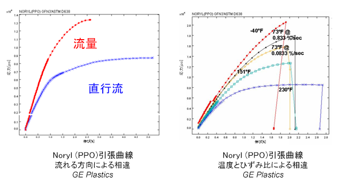

Noryl (GE Plastics PPO) に関するこれらの曲線は、ASTM D638 (プラスチックの標準引張試験)を使用して計測されました。左側の曲線は、プラスチックの応力とひずみの関係が射出成形の流入方向によって変わる様子を示しています。右側の曲線は、同じ材料でも、ひずみまたは荷重、速度、温度の変化で応力-ひずみ応答が異なることを示しています。

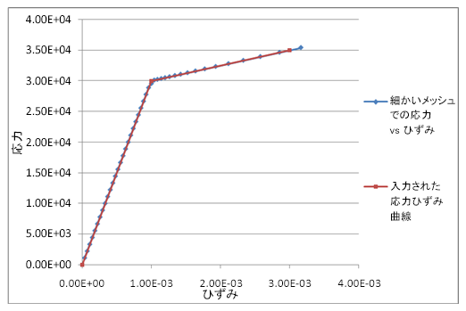

要素が純粋な軸荷重を受ける場合、すべてのガウス点が同時に降伏し、中央応力が入力の応力-ひずみ曲線と完全に一致します。曲げのケースでは、外側のガウス点がまず降伏し、続いて内側のガウス点が降伏します。これが意味するのは、入力曲線上の勾配が急激に変化しているときに平均の中央応力が入力の応力-ひずみ曲線と完全には一致しないということです。その理由は、一部のガウス点が曲線上の 1 箇所にあり、その他のガウス点が別の 1 箇所にあるためです。入力の応力-ひずみ曲線と出力応力の結果が大きく異なる場合は、メッシュを細かく分割することをお勧めします。
次に示す 2 つの図は、2 つの異なるメッシュ密度での応力-ひずみ曲線です。図を見ると、メッシュが細かいほど入力の応力-ひずみ曲線の精度が上がることが分かります。
