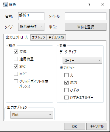

初めて Autodesk Inventor Nastran 環境を開始したとき、解析機能は既定の設定となっています。既定の設定を修正するには、解析ツリーでをクリックします。新しい解析を作成するには、ツリー最上位のパーツまたはアセンブリを右クリックし、[新規解析]を選択します。いずれの場合も、次のような[解析]ダイアログ ボックスが開きます。
このトピックでは、[解析]ダイアログ ダイアログで使用頻度の高い設定について説明します。すべての解析の設定の説明については、『ユーザ ガイド』セクションの「解析」のトピックを参照してください。
複数の解析を含むモデルの場合は、解析ごとに異なる単位系を割り当てることができます。この設定は、書き出される Nastran バルク データ ファイルのみに適用されます。ユーザ インタフェースに入力した数字では、違いはわかりません。
[タイプ]メニューのリストから解析を選択します。Autodesk Inventor Nastran では、さまざまな解析機能がサポートされます。ある解析タイプを初めて使用する場合は、その解析タイプの要件、出力、制限をあらかじめ理解しておくことが重要です。Inventor Nastran では、次の解析タイプがサポートされます。
[節点の出力コントロール]オプションと[要素の出力コントロール]オプションを使用して、解析完了時に書き出される数量をコントロールできます。
詳細は、「新規解析」のトピックを参照してください。
[オプション]タブでは、既定の設定を選択して自動接触を生成できます。
