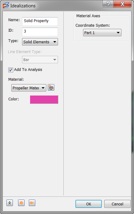

  9. [モデル]ツリーで、[理想化]を右クリックし、[新規作成]を選択します。
  10. 特性の名前を「ソリッド特性」に変更します。
  11. [タイプ]ドロップダウン メニューから[ソリッド要素]を選択し、[材料][プロペラ材料]に設定されていることを確認します。その他の既定はそのまま使用します。
  12. [OK]をクリックして、特性を作成します。

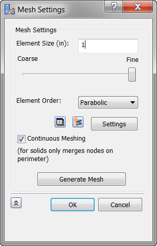

  13. [メッシュ モデル]を右クリックし、[編集]を選択します。
  14. [要素サイズ]フィールドに「1」と入力します。
  15. 既定を受け入れ、[OK]ボタンをクリックし、ソリッド メッシュを生成します。
  16. メッシュの生成後、モデルは次のように表示されます。
