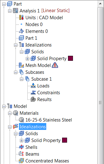

  11. [モデル]ツリーの[理想化]で、標準のカテゴリの下に[ソリッド][シェル]などの既存の定義がないか調べます。たとえば、次の「ソリッド 1」は既存の定義の例です。
    既存の定義がある場合は、[理想化] > [すべて削除]の順に右クリックして選択します。この操作を実行すると、不必要な材料が成形品メッシュに表示されなくなり、解析に関与しなくなります。

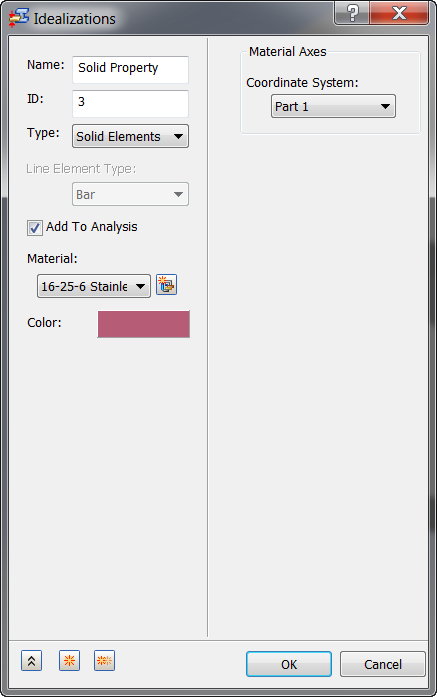

  12. [モデル]ツリーの[理想化]で、[ソリッド]を右クリックし、[新規作成]を選択します。
  13. [理想化]ダイアログ ボックスで、[名前]に「 ソリッドの特性 」と入力し、[タイプ]の下の[ソリッド要素][材料][16-25-6 ステンレス鋼]に設定されていることを確認します。
  14. 次に[OK]をクリックします。[ソリッドの特性][理想化]リストに追加されます。
    ツリー表示は以下のように表示されます。

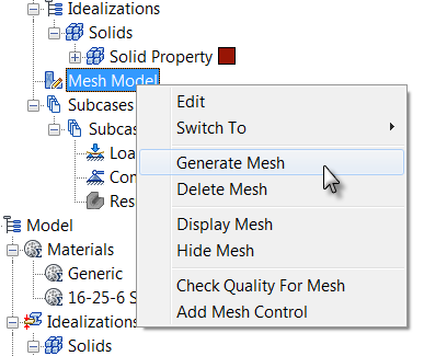

  15. [メッシュ モデル]を右クリックし、[メッシュを生成]を選択します。これにより、四面体 2 次要素とオブジェクトの寸法に基づいた既定のサイズのソリッド メッシュが生成されます。
    メッシュされたモデルは以下のように表示されます。(メッシュが表示されない場合は、ツリーウィンドウ内の任意の場所で右クリックして、[既定の設定]を選択します。[表示オプション]に移動し、[メッシュモデル]の横にあるチェックボックスをオンにします)。
