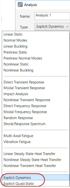

陽解法解析
次の 2 つの新しい解析タイプがテクニカル プレビューとして導入されました。
詳細は、「陽解法で実行する」を参照してください。

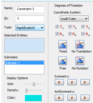

新しい[材料]オプションでは、陽解法解析でよく使用される等方性材料および直交異方性 2D 材料について、[剛体]環境設定がサポートされます。詳細については、「等方性または直交異方性 2D」を参照してください。

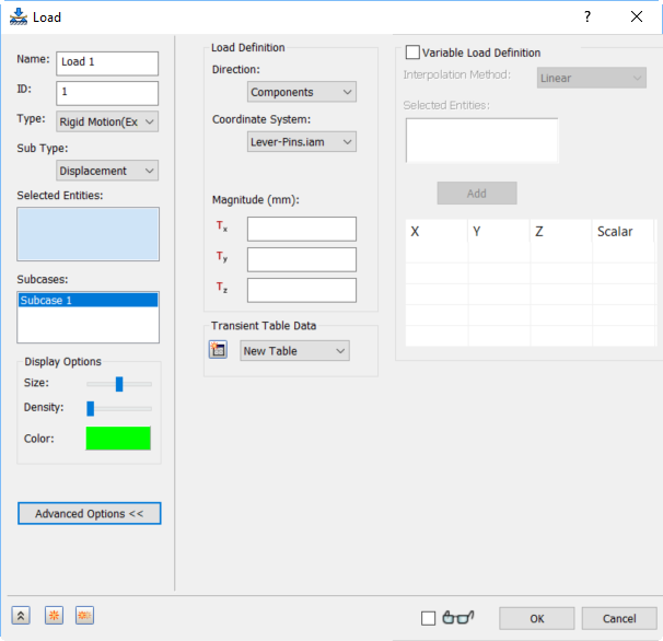

新しい[剛体(陽解法)]拘束タイプは、強制変位ゼロまたは強制回転ゼロを剛体に定義するために導入されました。
新しい[剛体モーション(陽解法)]荷重タイプは、時間とともに変化する変位および回転を剛体に強制するために導入されました。

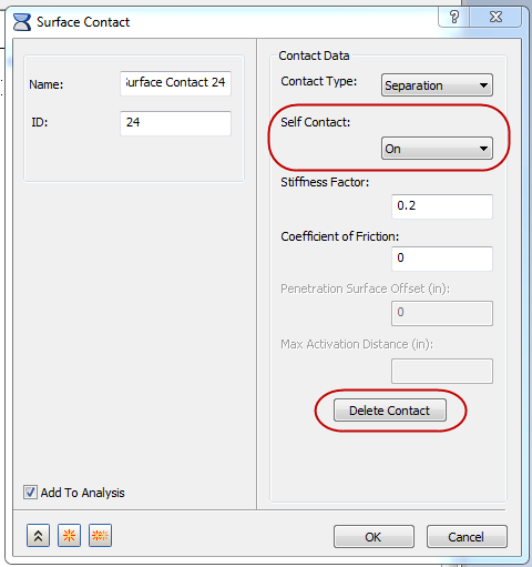

ソルバー接触の更新
ソルバー表面接触の設定に、[自己接触]および[接触を削除]に関するオプションが追加されました。

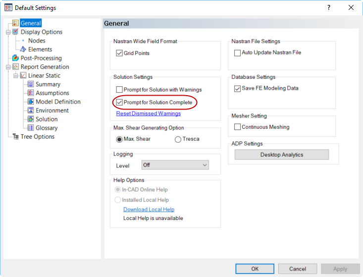

既定の設定の更新
[解析完了のプロンプトを表示]が新しく追加されました。このオプションをオンにすると、解析が完了したというメッセージを含むダイアログが表示され、そのダイアログをクリックすると解析結果が表示されます。オフにすると、ダイアログが表示されることなく、完了した解析結果が直接表示されます。
