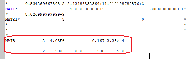

陽解法解析の新しい材料
MATB (脆性破壊材料モデル)は、コンクリートを貫通する発射体などの解析に役立ちます。MATB カードは、Inventor Nastran エディタ ユーティリティまたは Inventor Nastran ファイル ブラウザ内の Nastran ファイルに手動で追加できます。詳細については、「MATB (脆性破壊材料モデル)」のトピックを参照してください。

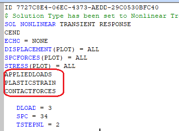

陽解法解析の新しい出力要求
APPLIED LOADS、CONTACTFORCES、PLASTICSTRAIN。ここで、これらの出力要求を Nastran ファイルの「ケース コントロール」セクションに手動で追加できます。これらの出力要求の結果を表示するには、エディタ ユーティリティ 2021 を使用します。詳細については、APPLIEDLOADS (適用荷重)、CONTACTFORCES (接触力)、および PLASTICSTRAIN (塑性ひずみ)のトピックを参照してください。

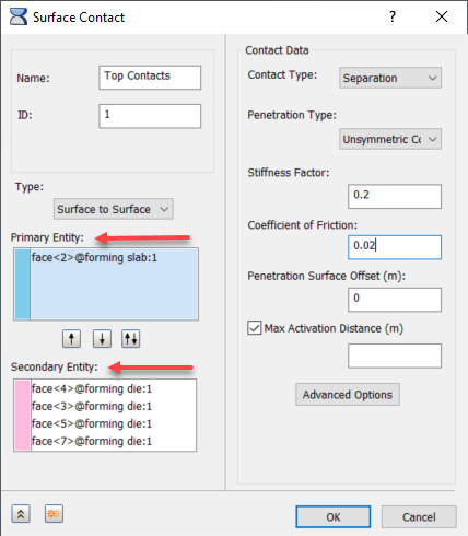

用語の更新
「マスター」と「スレーブ」という用語は、表面接触および関連する参照材料の説明で長年使用されてきました。2021.1 リリース以降では、これらの用語は、複数のオートデスク製品とそのヘルプ(Inventor Nastran など)から削除されています。「マスター」は「プライマリ」に、「スレーブ」は「セカンダリ」に、それぞれ変更されました。2021.0 製品には、製品で使われている古い用語とヘルプの新しい用語の間で不一致が生じている可能性があります。
ユーザ ガイド、チュートリアル、および自習式トレーニングに影響する主要なユーザ インタフェースの変更点は、次に示す[表面接触]ダイアログにあります。
