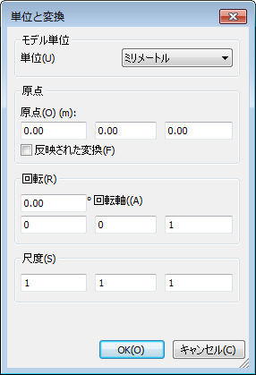

  1. [選択ツリー]で目的の 3D ファイルを右クリックし、コンテキスト メニューの[単位と変換]をクリックします。
  2. モデルの場所を移動するには、[単位と変換]ダイアログ ボックスで、[基準点]領域に X、Y、および Z 軸の値を入力します。
    負のスケールを使用する場合は、[反映された変換]チェック ボックスをオンにします。
  3. モデルの回転を変更するには、[単位と変換]ダイアログ ボックスで、[回転]領域に回転の角度を入力して、回転軸を選択します(0 よりも大きい値を入力)。·これにより、モデルがその基準点の周りを回転します。
  4. モデルの尺度を変更するには、[単位と変換]ダイアログ ボックスで、[尺度]領域に X、Y、および Z 軸の値を入力します。オブジェクトを均等にスケールするには、X、Y、および Z 値を必ず同一にします。
    負の値を入力すると、モデルが裏返ります。
  5. [OK]をクリックします。
