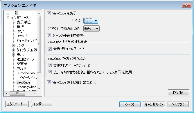

  1. ViewCube ツールを右クリックし、[ViewCube オプション]を選択します。
  2. [オプション エディタ]に表示された[インタフェース]ノードの下の[ViewCube]ページで、[ビューを切り替えるときに[切替をアニメーション表示]を使用]を選択します。
    このオプションをオンにすると、ViewCube ツールの定義済み領域をクリックしたときに、あるビューから別のビューにアニメーションのように遷移して表示されます。
  3. [OK]をクリックします。
