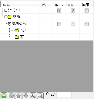

シーンにサブフォルダを追加するには、シーンを右クリックし、コンテキスト メニューの
[フォルダを追加]
を選択します。
シーン コンポーネントにサブフォルダを追加するには、シーン要素を右クリックし、コンテキスト メニューの
[フォルダを追加]
を選択します。
サブフォルダを移動するには、サブフォルダを右クリックし、コンテキスト メニューの
[切り取り]
を選択します。移動先の場所を右クリックし、コンテキスト メニューの
[貼り付け]
を選択します。
フォルダ名を変更するには、フォルダをクリックし、新しい名前を入力します。
