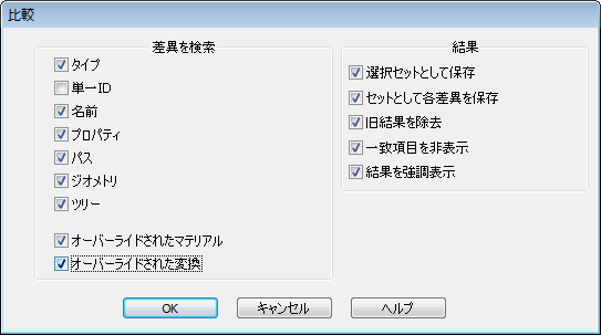

  1. シーンまたは[選択ツリー]内の項目を[Ctrl]キーを押しながら 2 つ選択します。
  2. [ホーム]タブ [ツール]パネル [比較] をクリックします。
  3. [比較]ダイアログ ボックスの[差異を検索]領域で、必要なすべてのオプションのチェック ボックスをオンにします。
    注: [オーバーライドされたマテリアル][オーバーライドされた変換]のチェック ボックスは、それぞれ、Autodesk Navisworks での色および透過性の変更と、Autodesk Navisworks にロードして以降のファイルの原点、スケール、または回転の変更に関係します。既定では、これらのチェック ボックスはオフになっています。その他の条件はすべて、元の CAD モデルの項目のプロパティに関係があります。
  4. [結果]領域で、比較結果の表示方法をコントロールするチェック ボックスをオンにします。
    • 選択セットとして保存: 比較する項目を選択セットとして保存します。保存したセットは、同じ項目を後で比較する際に使用できます。
    • セットとして各差異を保存: 2 つの項目の比較で見つかった違いを、後で分析できるように、選択セットとして保存します。この選択セットには、違いを詳しく記述したコメントが添付されます。
    • 旧結果を除去: 結果を確認するときに紛らわしくないように、以前の比較で得られた選択セットを削除します。
    • 一致項目を非表示: 比較の結果、同じであると判明したすべての項目を、比較が終了した時点で非表示にします。
    • 結果を強調表示: 比較が終了した時点で、比較の結果を色分けしてハイライト表示します。色をリセットするには、[ホーム]タブ [プロジェクト]パネル [すべてをリセット]ドロップダウン [外観] をクリックします。
  5. [OK]をクリックします。
