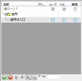

[Animator]
ツリー ビュー内を右クリックし、コンテキスト メニューの
[シーン フォルダを追加]
をクリックします。
既定のフォルダ名をクリックし、新しい名前を入力します。
ヒント:
後から見直したときに識別できる名前を使用してください。
新しいフォルダに追加するシーンを選択します。マウスの左ボタンを押したまま、フォルダ名までマウスをドラッグします。マウス ポインタが矢印に変わったら、マウスのボタンを離してシーンをフォルダにドロップします。
