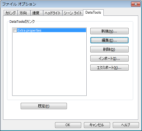

  1. ファイル ベースのデータベース リンクを設定するには
    1. [ホーム]タブ [プロジェクト]パネル [ファイル オプション] をクリックします。
    2. [ファイルオプション]ダイアログ ボックスの[DataTools]タブで、設定するリンクを[DataTools のリンク]領域で選択し、[編集]ボタンをクリックします。
      注: リンクをまだ追加していない場合は、[新規]ボタンをクリックして、まずデータベース リンクを追加する手順を実行します。

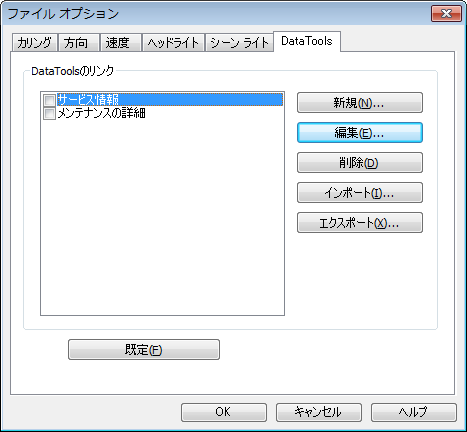

  2. グローバルなデータベース リンクを設定するには
    1. [ホーム]タブ [ツール]パネル [DataTools] をクリックします。
    2. [DataTools]ダイアログ ボックスの[DataTools のリンク]領域で、設定するリンクを選択し、[編集]ボタンをクリックします。

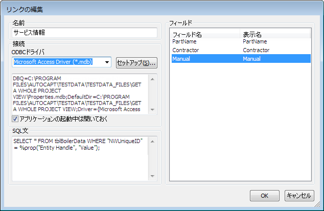

  3. ODBC ドライバを設定します。
    1. [リンクを編集]ダイアログ ボックスで、リンク先のデータベースの種類を定義する適切な ODBC ドライバ(Microsoft Access ドライバ(*.mdb)など)を選択します。
    2. [セットアップ]ボタンをクリックします。ドライバ ウィザードが開いて、設定オプションを順を追って指定できます。接続の詳細を設定することが難しい場合は、データベース管理者に問い合わせてください。完了すると、下のボックスに接続文字列が表示されます。この文字列は、必要に応じて変更できます。
      たとえば、常にモデル ファイルの横にある(結果として得られる NWD/NWF のように元の名前とは異なる)特定の名前を持つデータベース(たとえば、test.mdb)を選択する場合は、次のように入力します。DBQ=%pushpath(%poppath(%currentpath),"test.mdb"); DRIVER={Microsoft Access Driver (*.mdb)};
      元のモデル ファイルと名前が同じデータベース(例: AutoPlant)を選択する場合は、次のように入力します。DBQ=%join(%removeext(%removepath(%sourcepath)),".mdb"); DRIVER={Microsoft Access Driver (*.mdb)};
  4. Autodesk Navisworks を終了するまでデータベース リンクを開いたままにする場合は、[アプリケーションの起動中は開いておく]チェック ボックスをオンにします。
  5. データベース内のどのテーブルにクエリを実行するかを指定します。
    [SQL文]フィールドで、SELECT の後ろをクリックし、選択ステートメントをたとえば次のように入力します。SELECT * FROM BoilerData WHERE "NWUniqueID" = %prop("Entity Handle", "Value");
    このステートメントは、BoilerData テーブル内のすべての列を選択するよう Autodesk Navisworks に指示します。ただし、NWUniqueID という列が Entity Handle/Value というカテゴリ/プロパティのペアに一致することを要求します。
  6. [プロパティ]ウィンドウ上にリンク カテゴリとして表示する列を選択します。
    1. [フィールド名]フィールドをダブルクリックし、データベース列の名前を正確に入力します(例: 「Part-time」)。
    2. [Enter]を押します。
      [表示名]は自動的に入力されますが、必要に応じてその名前をクリックし、別の名前を入力することができます。ここで入力したテキストが、[プロパティ]ウィンドウのリンク タブに表示されるカテゴリ名になります。
    3. ダイアログ ボックスの[フィールド]領域に必要なすべてのカテゴリをリストするには、上のプロセスを繰り返します。
  7. [OK]をクリックします。
重要: このデータベース リンクをアクティブにするまで、モデルは外部データ ソースにリンクされません。
