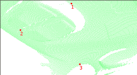

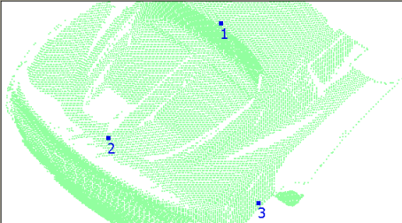

ペア使用し、2 つの個別の点群からポイントのペアを選択します。
たとえば、このオプションと[登録]を併用して、2 つのオーバーラップする点群を登録することができます。
2 つの点群からポイントのペアを選択する方法
1 つのポイントを選択解除するには、再度左クリックします。選択したすべてのポイントを選択解除するには、[Esc]キーを押します。
1 つ目の点群で選択された各ポイントに対して、1 ポイント選択しなければなりません。1 つ目の点群のポイントの位置に、2 つ目の点群のポイントの位置を完全一致させる必要はありません。ただし、一致の精度が高いほど、点群間の初期一致の精度が上がります。
