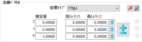

座標規定値 セクションを使用し、アイテムの 法線ベクトル の規定値を指定します。その後、PowerInspect は規定値と測定値の間の偏差を表示します。以下の設定を利用することができます。
座標タイプ - リストからエントリを選択し、規定値のフォーマットを指定します。選択
をクリックし、エンティティバウンダリー定義 ダイアログを表示します。
規定値 - 規定値 に値を入力します。
次図のように、法線ベクトル の場合は IJK 値で規定値を入力します。

公差域 -
をクリックし、アイテムの 公差域を設定 します。
レポートに出力 - レポートおよび、CAD ビュー ラベル に規定値詳細を含める場合、対応する規定値の右側のチェックボックスを選択します。前図の例では、IJK 値は、レポートとラベルに表示されません。
