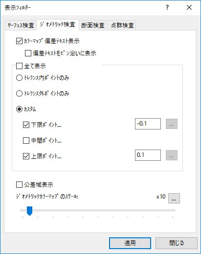

測定済みのジオメトリック フィーチャー ポイントのフィルタ処理を行い、CAD ビューに表示するには、[ビュー]タブ > [ビューオプション]パネル > [表示フィルター]をクリックし、[ジオメトリック検査]タブを選択します。
タブのオプション
例:
例:
アイテムの形状トレランスに表示制限を合わせる場合、検査シーケンスで当該アイテムを選択し、
をクリックします。トレランスが半分に分割され、隣接する項目に表示されます。
例:
をクリックして値を入力します。 適用 をクリックし、CAD ビューに変更を表示します。
