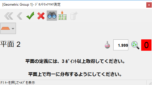

ジオメトリックマルチ測定 ダイアログを使用し、パーツ上の複数のフィーチャーを測定します。これにより、測定値から、シーケンスアイテムを自動的に作成することができます。
をクリックします。
ボタンを選択し、作成する各アイテムに規定値を読み込みます。PowerInspect は、アイテムの[規定値使用]オプションを自動的に有効にし、アイテムのトレランス内、トレランス外がレポートされるようにします。
既定で[CAD から規定値を自動抽出]ボタンを選択するには、[オプション]ダイアログの[CAD からの自動規定値]ページで、[既定で有効]チェックボックスを選択します。
をクリックしてポイントを保存します。
をクリックして測定を完了します。
をクリックしてポイントを保存します。
をクリックして測定を完了します。
測定ポイント数がフィーチャーの寸法の計算に足りない場合は、ポイント カウンターの背景が赤色になります。緑色の背景は、寸法を計算可能であることを示します。
をクリックしてダイアログを閉じます。 測定したフィーチャーに対して作成されたアイテムが、検査シーケンスに表示されます。
