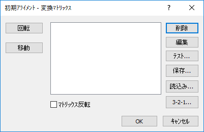

CAD モデルの座標系に、測定デバイスの座標系をマッピングします。
[変換マトリックス]ダイアログは、共通のダイアログです。オプションは、変換の使用方法に応じて異なります。
たとえば、[CAD - 変換マトリックス]ダイアログには、[ミラー]および[スケール]ボタンが表示されます。[初期アライメント - 変換マトリックス]ダイアログには、[3-2-1]ボタンが表示されます。
このダイアログ ボックスには、次のオプションが含まれます。
たとえば、スケールが 2 で、X 軸を中心に 30 度回転するマトリックスの場合、スケールが 0.5 で、X 軸を中心に 30 度回転するマトリックスに変化します。
指定した軸でモデルを回転します。
主軸に沿ってモデルを移動します。
ボタンをクリックすると、軸の値が反転します。
モデルをミラーします。
モデルのサイズを増減します。
たとえば、モデルのサイズを 2 倍にするには、2 と入力します。
ボタンをクリックすると、指定された係数がその逆数に変更されます。
たとえば、係数が 4 の場合、0.25 に変更されます。
