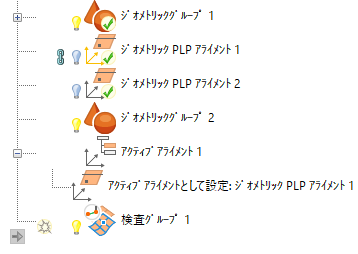

検査シーケンスに単一アイテムを追加する際に、各アイテムに対して特定のアライメントを割り当てる代わりに、[座標]リストの[<アクティブアライメント>]オプションを選択して、検査中にアイテム アライメントを指定することができます。アクティブアライメント アイテムを使用し、検査シーケンス内から、アクティブアライメントを指定します。
検査シーケンスにアクティブアライメントを追加する方法
[測定]タブ > [現在]パネルの[アクティブアライメント]リストが、指定した座標系に変更されます。また、PowerInspect は、[座標系]設定に[<アクティブアライメント>]が設定されている全アイテムの測定値を、新規アライメントに相対して自動再計算します。
アクティブアライメントアイテムに関連するアライメントを表示するには、シーケンスツリーの当該アイテムに隣接する
アイコンをクリックします。
検査シーケンスに別のアクティブアライメントアイテムを追加、または、アクティブアライメント リストに別のアイテムを追加して、常時、アクティブアライメントを変更することができます。各アクティブアライメントアイテムは、実行時に アクティブアライメント を変更します。
以下の例では、アクティブアライメントは、金色のアライメントアイコンで表示されている「ジオメトリック PLP アライメント 2」に設定されています。「アクティブアライメント 1」アイテムが実行されると、アクティブアライメントが、「ジオメトリック PLP アライメント 1」にリセットされます。
