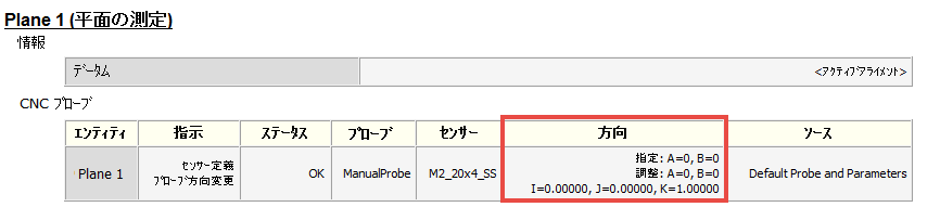

ドキュメントに対する自動調整が有効の場合、[情報]タブの[方向]列に、元の角度および調整後の角度が表示されます。
