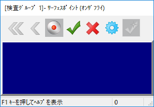

サーフェスポイント(オンザフライ) ダイアログは、サーフェスポイントポイント(オンザフライ) の作成時に表示されます。
ダイアログの内容
サーフェス ポイントの記録を制御するには、ツールバーのボタンを使用します。選択
測定ポイントを削除します。
最後に測定されたポイントを削除します。
測定済みのポイントを記録し、グループに追加します。 保存せずにポイントを測定するには、このボタンを選択解除します。
測定済みポイントを保存して、ダイアログを閉じます。
ダイアログを閉じ、ポイントを保存せずにグループを作成します。 ポイントの測定には、グループの実行が必要です。
CNC マシン用に、測定パラメーターを変更します。
指定数の取得が完了したら、ポイントを自動保存し、次のシーケンスアイテムに進みます。 測定値を手動で保存するには、このボタンを選択解除します。
