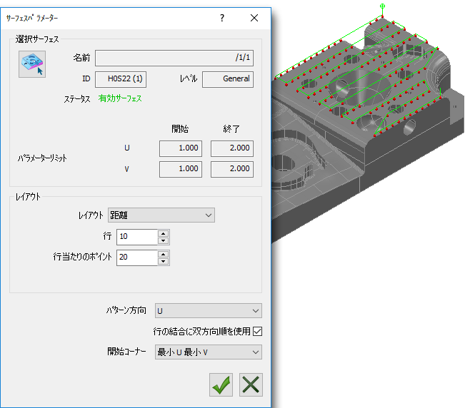

サーフェスパラメーター ダイアログの 距離 オプションは、パスを指定サーフェスに制限できる点を除き、Raster 測定方法に類似しています。距離オプションを使用してプローブパスを作成するには、行、および、行当たりのポイント 数を入力します。PowerInspect は、サーフェスの U 方向と V 方向に、行とプローブ ポイントが等間隔で配置されたパスを作成します。例:
パラメーター と 正規化 オプションと同様に、パターン方向、および、開始コーナー リストを使用して、パスのレイアウトを変更することができます。
