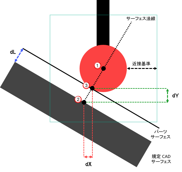

近接基準 の使用例
サーフェスが測定されると、PowerInspect は次のポイントを検出します。
スタイラスの中心 - コンタクトの検索半径の中心として作用します。検索半径は、スタイラス半径と指定の 近接基準 の合計になります。
[レポート]タブに表示される測定ポイント。検索半径のバウンダリー内における CAD サーフェス上の最接規定ポイントになります。PowerInspect は、このポイントをサーフェス法線の算出に使用します。
パーツサーフェスのコンタクトポイント - サーフェス法線沿いにスタイラス半径を投影して検出されます。PowerInspect はこのポイントを使用して、モデル サーフェスとパーツ サーフェス間の偏差(dL、dX、dY)を算出します。

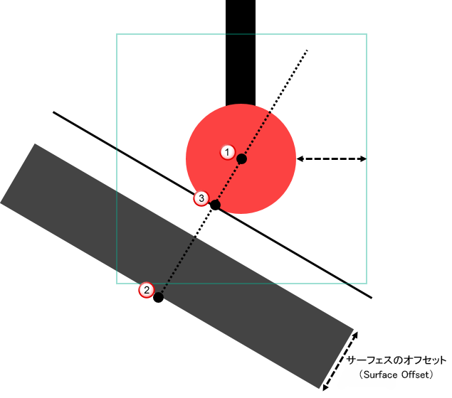

からサーフェス底部の位置がレポートされます。
