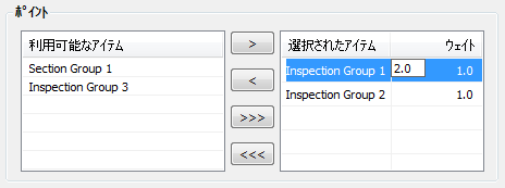

: [利用可能なアイテム]リストに、[選択されたアイテム]リスト内の選択グループを移動します。
: [選択されたアイテム]リストに、[利用可能なアイテム]リスト内の選択グループを移動します。
: [選択されたアイテム]リストに、[利用可能なアイテム]リスト内の全グループを移動します。
: [利用可能なアイテム]リストに、[選択されたアイテム]リスト内の全グループを移動します。
既定で、選択されたアイテム リストの各グループは、フィット時に均等に計算されます。任意のグループの測定値を強化させる場合、当該グループをクリックします。その後、ウェイトの値をクリックして、ボックスに乗数を入力します。
例えば、Inspection Group 1 のウェイトに 2.00 と入力すると、各ポイントを 2 度計算した場合と同じ効果が得られます。ただし、誤差エラーも 2 倍になります。
