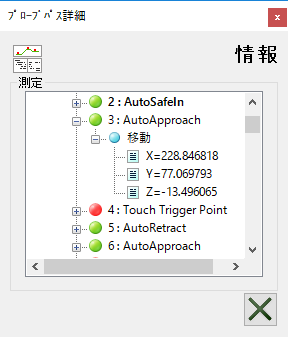

移動の詳細を表示するには、
をクリックします。例:
をクリックし、移動の詳細を非表示にします。

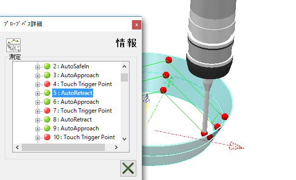

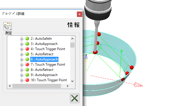

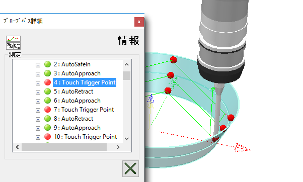

プローブパスから移動を選択します。CAD ビューで、プローブが移動の始点に配置されます。例:
次の移動を選択し、CAD ビューにプローブ移動を表示します。
移動の選択を続け、プローブパスをステップごと実行します。
