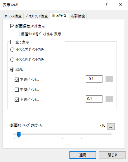

CAD ビューで計測済みの断面ポイントの表示をフィルタするには、[ビュー]タブ > [ビューオプション]パネル > [表示フィルター]をクリックし、[断面検査]タブを選択します。
タブのオプション
断面偏差テキスト表示 - ディスク、または、偏差ラインで、各測定済みのポイントの計算済みの偏差を表示します。
例:
偏差テキストをピン沿いに表示 - ライン、または、ベクトルとして、測定済みのポイントの偏差を表示する場合、その横に計算済みの偏差を表示します。
例:
全て表示 - 全ての測定済み断面グループポイントを表示します。特定のポイントのみ表示するには、このチェックボックスを選択解除し、以下のいずれかを選択します。
断面カラーマップのスケール - スライダーを移動し、偏差の表示スケールを変更します。最大制限値を変更するには、
をクリックして値を入力します。 このスライダーは、偏差が[スポットカラーマップ]で表示されている場合は無効になります。
適用 をクリックし、CAD ビュー、および、断面ビューに変更を表示します。
