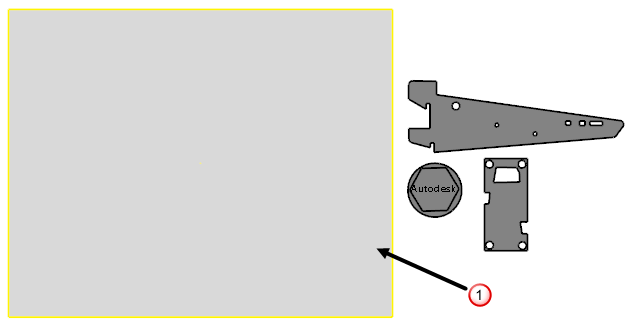

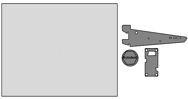

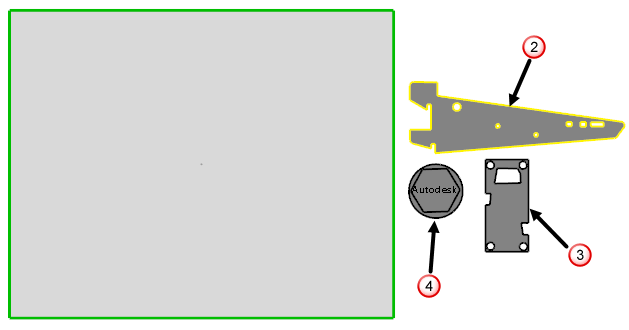

  1. [編集]タブ > [変換]パネル > [ネスティング]をクリックして、[ネスティング]ダイアログを表示します。
  2. シートを選択します。
  3. [オーガナイズされたシートとして追加] ボタンをクリックします。このシートは、ネスティング ダイアログの シート リストに追加されます。

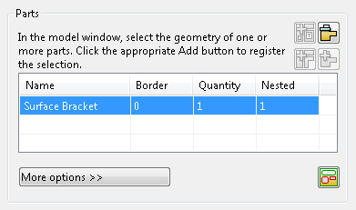

  4. サーフェス 'Bracket' パーツを選択します。
  5. [単一パーツとして追加] ボタンをクリックします。パーツは、ネスティング ダイアログの パーツ リストに追加されます。

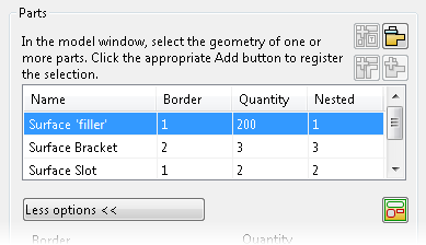

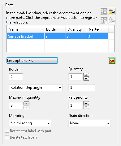

  6. パーツ リストのパーツに、次の値を設定します。
    • [境界]: 2
    • [量]:3
  7. 詳細 をクリックします。
  8. パーツに追加値を設定:
    • [回転ステップ角度]: 1
    • [パーツ優先]:1
  9. 次のように、残りの 2 つのパーツについて、ステップ 4 から 8 を繰り返します。
    • Surface 'Slot' パーツ では次の値を使用します。[境界] 1、[量] 2、[回転ステップ角度] 1、[優先順位] 2
    • Surface 'filler' パーツ では次の値を使用します。[境界] 1、[量] 200、[回転ステップ角度] 1、[優先順位] 3。かつ、[テキストラベルをパーツとともに回転]チェックボックスが選択されていることを確認します。
    • 注: このオプションは、デフォルトで選択されています。
    パーツ リストは、次のように表示されます。

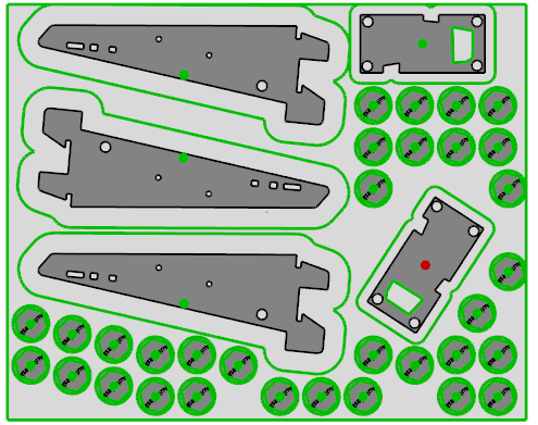

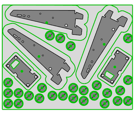

  10. 適用 をクリックします。 入力した値に従ってパーツがネスティングされます。

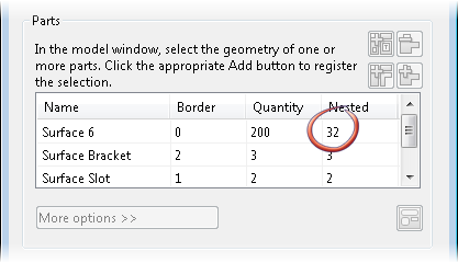

    パーツ リストが更新され、ネスティングされたパーツ数が表示されます。
    次を確認することができます。
    • 全ての必要な サーフェス 'Bracket' (優先度 1) パーツがネスティングされました。
    • サーフェス 'Slot' (優先度 2)パーツの両方がネスティングされました。
    • サーフェス 'filler' (優先度 3 )パーツのうちの 26 がネスティングされました。

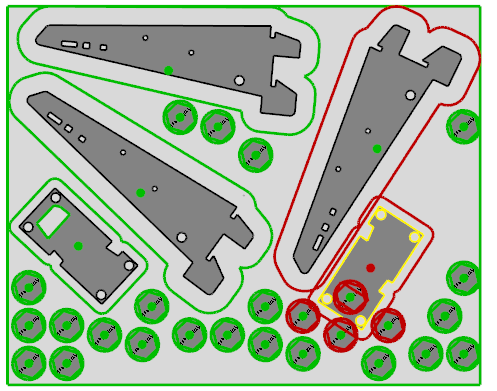

  11. サーフェス 'Slot' パーツのうちの 1 つ をクリックドラッグします。 パーツを移動させると、重複パーツが赤で表示されます。
    ヒント: 境界アウトラインを選択してドラッグすることで、パーツを回転することもできます。
  12. 適用 をクリックし、サーフェス 'Slot' パーツの新規ポジションに基づいて、パーツを再配置します。
    パーツが再配置され、ネスティング可能な サーフェス 'filler' パーツの数が増加しています。
ヒント: アイテムを手動で再配置する場合、アイテムは新規ポジションにロックされ、以降のネスティング操作によってパーツのポジションが変更されることはありません。 これは、中心の赤の点によって示されます。 赤の点が緑に変更して、ロックされたパーツをロック解除できます。
