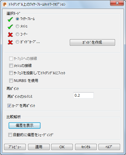

[トライアングル上のネットワーク]オプションを使用してサーフェスを作成するときに、詳細な作成オプションを指定するには、[スマートサーフェス]の[アドバンス]をクリックして[トライアングル上のワイヤフレームネットワークオプション]ダイアログを表示します。
ダイアログのオプションは、下の説明に従って使用します。
コーナー と ガイドカーブ は、サーフェス形状の定義の補助として使用します。

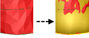

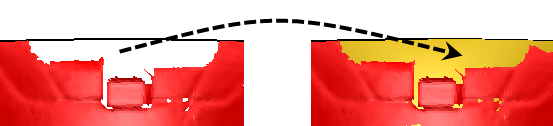

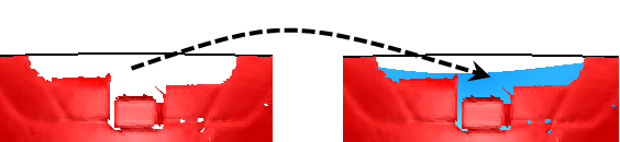

このオプションは、メッシュに破損エッジが含まれている場合に有用です。このオプションでは、不足トライアングルメッシュにより破損しているメッシュのギャップで、カーブがブリッジとして使用されます。サーフェスが作成されると、このオプションにより作成されたカーブにサーフェスが投影されます。
(デフォルトで)このオプションが非選択の場合は、サーフェスのエッジは前図のようにメッシュの破損エッジに一致されます。

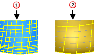

カーブに不均一に配置されたポイントが多く含まれている場合は、カーブを再ポイント の選択が推奨されています。カーブの再ポイントにより、次図のようにより滑らかなサーフェスが作成されます。
次図は 2 つのオプションにより作成されたサーフェスの結果を表しています。
[カーブを再ポイント]が非選択で、全内部サーフェス カーブが表示されています。
カーブを再ポイント が選択されていて、再ポイントの結果サーフェスカーブが均一に配置されています。

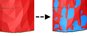

配色が表示されていない場合、偏差を表示 をクリックして、偏差とカラーマップを表示します。
