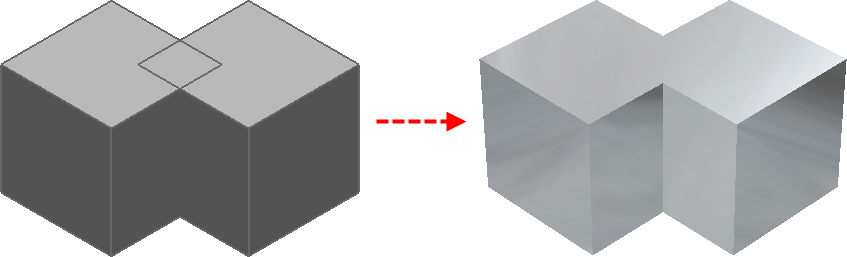

強調オプションを選択すると、反射環境で選択オブジェクトがシェーディングされます。これにより、よりリアリティのあるイメージが表示されます。
次の方法で、強調オプションを使用します。
  1. シェーディングするサーフェスとソリッドを表示します。
  2. [ビュー]タブ > [背景の表示設定]パネル > [シェーディング] > [強調]を選択します。サンプル
強調オプションを選択する場合:
これは、[ビュー]ツールバーの[強調] ボタンをクリックする場合と同じです。
