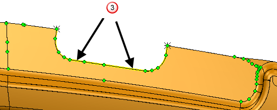

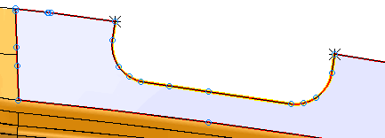

サーフェスを作成し、サーフェス上の選択ポイント間のギャップを埋めます。
エッジ領域のポイントがモデルに表示されます。
手動 オプションを使用します。
と
で示されているように、サーフェスの ポイント 1 と ポイント 2 を選択します。
適切に選択すると、アイコンが
から
に変化して、フィルエッジが強調表示されます。

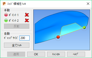

エッジ領域をフィル ダイアログの 反転 オプションを使用して、選択したポイントの最短パス
と最長パス
間を切替えることができます。選択したパスにより、作成されるサーフェスは異なります。
自動 オプションを使用します。
ギャップサイズ より大きいギャップはフィリングされません。
