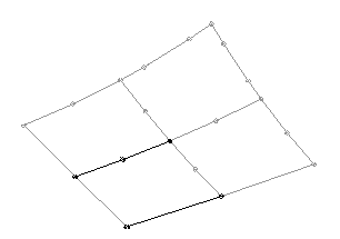

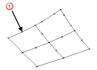

[エッジの一致] > [円弧の長さ]: 例
サーフェス上のポイントを考慮します。
次いで、下に示される対応するスパンがチェックされます。
対応するスパン沿いに約 x パーセントでポイントが存在する場合 、ポイントは追加されない、または、ポイントが追加されます。
約 x パーセントのポイントは、新規サーフェスカーブを定義します。
PowerShape は、各ポイントがラテラルとロンジットの交差点になるまで、サーフェスへのカーブの追加を繰り返します。
