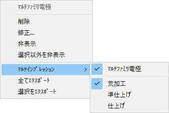

ツリーを使用して、マルチファミリー電極内における放電フォームの用途(荒加工、準仕上げ、仕上げ)を定義することもできます。次の方法で、放電フォームの用途を定義します。
  1. マルチファミリー電極を選択します。
  2. 選択した電極を右クリックします。
    マルチファミリー電極 コンテキストメニューが表示されます。
  3. コンテキストメニューから、次のいずれかのオプションを選択します。
    • [マルチインプレッション] > [荒加工]
    • [マルチインプレッション] > [準仕上げ]
    • [マルチインプレッション] > [仕上げ]
