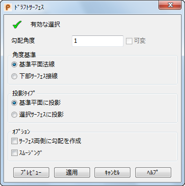

ダイアログのオプションは、下の説明に従って使用します。
有効な選択 - 有効なオブジェクトを選択すると、チェック印が表示されます。次のいずれかを選択します。
勾配角度 - 選択オブジェクトからドラフトサーフェスが投影される角度です。ドラフトサーフェスの作成時には、マイナスの角度を使用することもできます。
可変 - このオプションは、コンポジットカーブからドラフトサーフェスを作成する場合のみ利用可能になります。可変勾配角度のドラフトサーフェスを作成することができます。
このオプションの選択時には、プレビュー ボタンは利用できません。適用 をクリックすると、可変ドラフト ダイアログが表示されます。このダイアログを使用して、可変勾配角度を入力します。
角度基準 - デフォルトで、勾配角度は基準平面に垂直な軸から計測されます。下部サーフェス接線 オプションは、1 つ、または、複数のサーフェス上に存在するコンポジットカーブからドラフトサーフェスを作成する場合のみ利用可能になります。

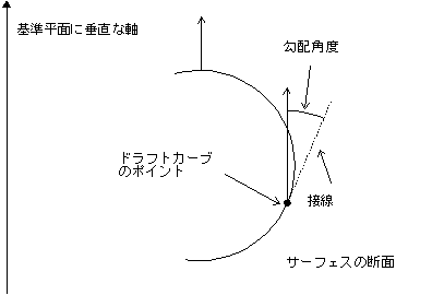

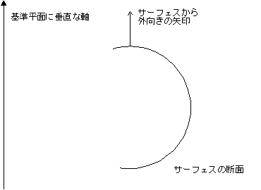

サーフェス、または、ソリッドからドラフトサーフェスを作成する場合、サーフェスから矢印が投影します。矢印は、基準平面に垂直な軸に平行で、ドラフトカーブのサーフェス上の位置を算出するため使用されます。
ドラフトサーフェスの 1 辺は、ドラフトカーブにより定義されます。
ドラフトカーブのポイントは、接線と矢印間の角度が勾配角度と同等になる位置のサーフェスに配置されます。
ドラフトサーフェスは、ダイアログの 投影タイプ で選択したアイテムに接触するまでこの接線沿いに投影されます。

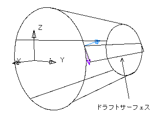

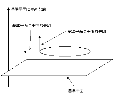

コンポジットカーブからドラフトサーフェスを作成する場合、そのコンポジットカーブに 2 つの矢印が表示されます。この 2 つの矢印は、ドラフトサーフェスの投影方向を決定します。

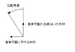

角度基準 オプションから 基準平面法線 を選択すると、次図のように一方の矢印は基準平面に平行、もう一方の矢印は基準平面に垂直な軸に平行になります。
勾配角度は、次図のように矢印間で計測されます。
矢印をクリック、または、次のいずれかのコマンドをコマンドウィンドウに入力して、その方向を変更することができます。

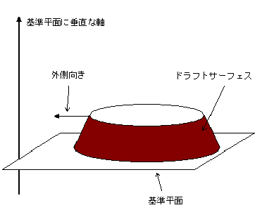

基準平面への法線沿いの矢印が、正しい方向(通常はスプリットサーフェスの方向)を向いていることを確認します。

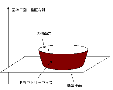

外向きに投影するドラフトサーフェスが必要な場合、基準平面に平行な矢印が外向きであることを確認します。
内向きに投影するドラフトサーフェスが必要な場合は、基準平面に平行な矢印が内向きであることを確認します。

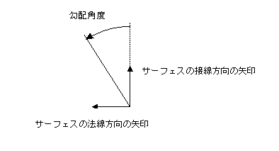

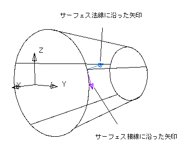

コンポジットカーブが下部サーフェスから作成されている場合、そのサーフェスの接線データを使用して、勾配角度を定義することができます。この接線データを使用するには、角度基準 オプションから 下部サーフェス接線 を選択します。矢印の向きが、次のように変化します。

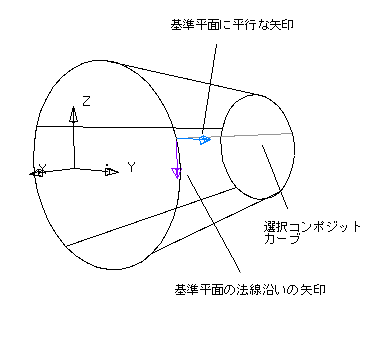

次のサーフェス上にあるコンポジットカーブを例とします。角度基準 に 基準平面法線 オプションを選択した場合、矢印は次の方向を向きます。
下部サーフェス接線 オプションを選択した場合、矢印は次の方向を向きます。

投影タイプ - ドラフトサーフェスを投影する箇所を選択します。
オプション:
プレビュー - 現在の設定内容で作成したドラフトサーフェスを表示します。希望のドラフトサーフェスがプレビューできるまで、ダイアログの設定を変更することができます。
適用 - モデルにドラフトサーフェスを作成して、選択した複数サーフェスをドラフトカーブまでトリムします。ダイアログは画面に表示されたままになり、さらにオブジェクトを選択してドラフトサーフェスを作成することができます。
キャンセル - ダイアログを閉じます。
