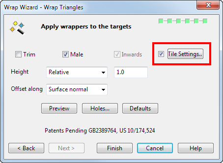

次の方法で、タイルパターンを作成します。

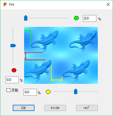

[タイル設定]ダイアログが表示されます。これには、ラッパー アイテムを使用してタイル パターンを作成するための 4 つのタイル コントロールが含まれます。
4 つのタイル設定の組合せを使用して、理想のタイル効果を作成、または、デフォルト値を使用してタイルを作成するには、値を 0 の位置のままにします。値を直接入力、または、スライダーを使用して値を設定します。
X 方向のオフセット - タイルを応用する寸法の割合を設定して、右向きに各縦列をオフセットします。 これにより、レンガ壁と同じようにストレッチャー模様のパターンが適用されます。
タイル間の垂直距離を入力 - スライダーを使用してタイル間の垂直距離を増減し、値を入力して垂直方向の全体スペースの割合を指定します。
タイル間の水平距離を入力 - スライダーを使用してタイル間の水平距離を増減し、値を入力して水平方向の全体スペースの割合を指定します。
