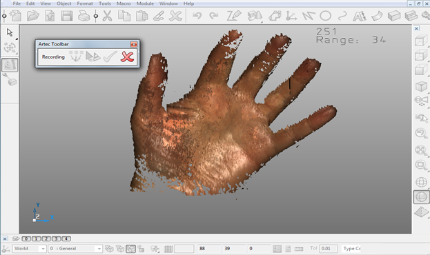

  4. スキャナーのボタンを再び押して 記録 モードに切替え、オブジェクト全体をスキャンします。 スキャンにともない、グラフィックウィンドウに最終スキャンが表示されます。 次図を例として使用します。
    注: 全体のスキャンは一度で完了しなければいけません。 停止 モードに切替えてからスキャンを再開した場合、新規スキャンは、以前のスキャンの上に作成されてしまいます。
    スキャン中、2 つの値がグラフィック ウィンドウの右上隅に表示されます。スキャンされたフレーム数と、[範囲](オブジェクトからのスキャナーの距離を示すスケールのパーセンテージ)です。
    ヒント: [範囲]の値が 0 の場合、スキャナーがオブジェクトに近すぎることを示します。値が 100 の場合、スキャナーがオブジェクトから遠すぎることを示します。40 程度の値が、良好なスキャンの目安になります。
