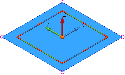

次の方法で、プリミティブサーフェスを作成します。
サーフェス作成モードは、クイックアクセスツールバーの
をクリックしていつでも終了することができます。 サーフェスは、原点が指定されるまで作成されません。サーフェスを配置する前に
をクリックした場合、サーフェスは作成されません。
作成されたばかりのサーフェスをクリックすると、そのサーフェスの編集が開始されます。グラフィック ウィンドウ内のそれ以外の場所をクリックすると、同じタイプのサーフェスがその場所に作成されます。
別のプリミティブ サーフェスを作成する場合、[サーフェス]タブ > [作成]パネルからこれを選択します。カーソルが、次に作成するサーフェス タイプを示すように変わります。
