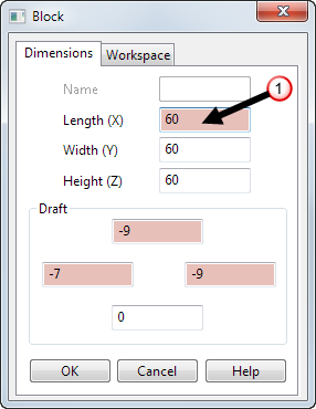

複数のプリミティブ ブロックを編集する例
- 編集するプリミティブ ブロックを選択します。
- Ctrl、または、Shift キーを押しながら、ブロックをクリック
- 選択する複数ブロック上で、カーソルをクリックアンドドラッグ
- 選択したプリミティブのいずれかをダブルクリックします。
選択した該当プリミティブを編集するためのダイアログ([ブロック]ダイアログなど)が表示されます。
- 選択したプリミティブにより異なるプロパティは、ピンクで強調表示されます。
- プロパティ上にカーソルを配置すると、値の範囲が表示されます。
- プロパティを編集します。
- OK をクリックして、変更を了解し、ダイアログを閉じるか、キャンセル をクリックして適用されていない変更を取消し、ダイアログを閉じます。
