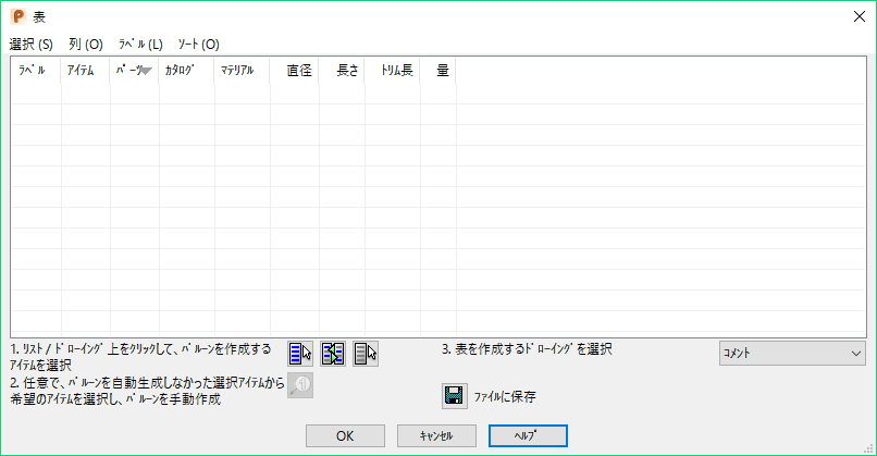

表ダイアログ(エジェクタ)
このダイアログを使用して、エジェクタピン、コアピン、リターンピンの表に表示するデータを指定します。
次の方法で、ダイアログを使用します。
  1. ダイアログのメニューオプションを使用して、表示されるデータを指定します。
    は、該当のオプションが選択されており、そのデータが表に記載されていることを示します。
    • [選択]メニュー: テーブル内のデータの表示をコントロールします。
    • - 表示するデータ列を指定します。表示するオプションは選択し、非表示にするオプションは選択解除します。
    • ラベル - ラベルとバルーンを制御する全てのオプションを表示します。マテリアルの詳細のラベルと同様に作用します。
    • [ソート]メニュー: ソート方法を選択します。
      ソートオプションのデフォルトは、原点ソートなし です。 直径 列を使用して、表をソートすることもできます。 直径 (列のヘッダー)横の矢印をクリックして、ソート順序を反転します。
  2. 必要に応じて、列のレイアウトを修正します。
    1. 列のヘッダーを右クリックします。
    2. 列のヘッダーのコンテキストメニューから、オプションを選択します。
      左に移動 - 選択列を左へ移動します。
      [右に移動]: 選択した列を右へ移動します。
      小数位を増加 - 列データの小数位桁数を増やします。このオプションは、列に数値データが含まれている場合のみ利用可能になります。
      小数位を減少 - 列データの小数位桁数を減らします。このオプションは、列に数値データが含まれている場合のみ利用可能になります。
  3. 必要に応じて、表用に選択したドローイングのコンポーネントに バルーンとラベルを適用 します。
  4. 表をドローイング上に作成、または、ファイルに保存します。 を使用して、データを Microsoft Excel 埋め込みスプレッドシートとして表示するか、.xlsx または .csv フォーマットで保存するかを切り替えます。
  5. OK をクリックし、表を作成して、ダイアログを閉じます。
