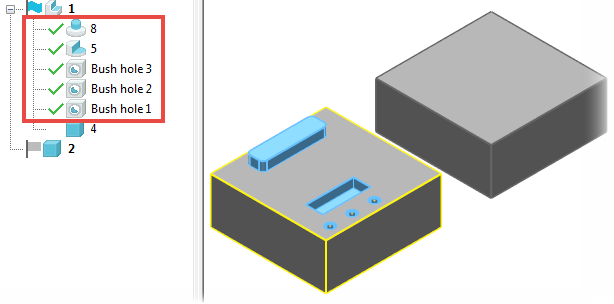

  1. ツリーウィンドウで、コピー元になるソリッド上のフィーチャーを選択します。
  2. ヒント: 特にブーリアンフィーチャーでは、オブジェクト全体ではなくフィーチャーが選択されるように、グラフィックよりもツリーウィンドウからフィーチャーを選択することを推奨します。
  3. [編集]タブ > [変換]パネル > [移動]をクリックして、[移動]ツールバーを表示します。
  4. [選択アイテムをコピー] ボタンをクリックし、[コピー]ボックスに目的のコピー数を入力します。
    [操作の実行対象となるソリッドを選択] ボタンが利用可能になります。このボタンは、移動 ツールバーを開く前にあらかじめソリッドフィーチャーを選択しておいた場合のみ表示されます。
  5. [操作の実行対象となるソリッドを選択] ボタンをクリックし、フィーチャーのコピー先のソリッドを選択します。
  6. ヒント: ソリッドツリーから、操作の実行対象になるソリッドを選択することも可能です。

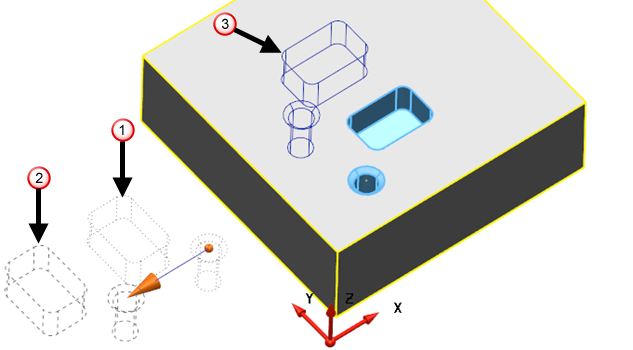

      変換されたフィーチャーのプレビューが表示されます。変換フィーチャーのプレビューは、親ソリッド自体の変換の有無により異なります。
      次の例では、ブロック上で回転したフィーチャーの、移動の様子を示しています。
      - フィーチャーの元の位置(ソリッドの回転前)を、点線で表示
      - フィーチャーの移動(X 方向に -20mm)のプレビューを、破線で表示
      - フィーチャーの移動の最終結果とソリッド変換の適用を、青の実線で表示
