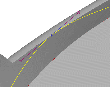

  1. スナップベジェカーブを選択します。
    カーブ上のキーポイントが表示されます。
  2. カーブ上のキーポイントを選択

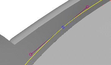

  3. ポイントをドラッグして、カーブ形状を変更します。
  4. モデル以外の位置をクリックして、カーブの選択を解除します。

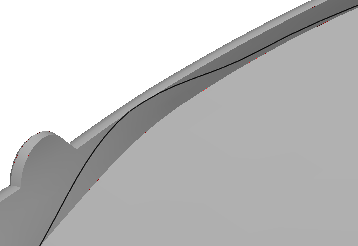

    カーブ が新規形状に変化して、モデルのサーフェス上に残ります。
