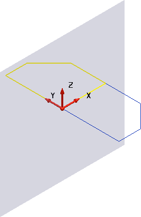

    YZ の選択時:

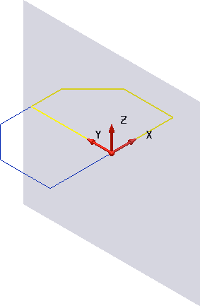

    ZX の選択時:
