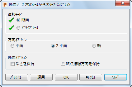

[2 本のレール]オプションを使用してサーフェスを作成するときに、[スマートサーフェス]ダイアログの[アドバンス]をクリックすると、[断面と 2 つのレールからのサーフェスオプション]ダイアログが表示されます。このダイアログを使用して、詳細な作成オプションを指定します。
ほとんどの場合、デフォルトオプションで正しい結果が得られます。プレビュー をクリックして生成されたサーフェスが期待通りのものでなかった場合、他のオプションを使用します。

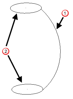

上記の例により、次のサーフェスが生成されます。
平面オプション
2 平面オプション
軸オプション

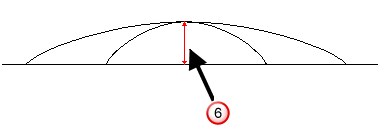

次の例は、両方のオプションが選択解除されている場合を示しています。輪郭の高さがドライブ レールの長さに沿って増加します。
は深さを示します。
次の例は、深さを保持 を使用した場合に生成されるサーフェスを示します。
