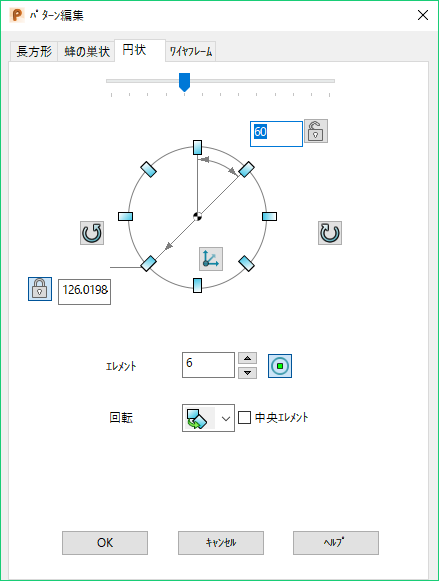

角度 - スライダーを使用して、パターンエレメント間の角度を設定します。
パターンエレメント間の角度を設定 - パターンエレメント間に必要な角度を設定します。 この角度を変更すると、該当パターンを作成するためにパターンエレメント数が調整されます。
次の例では角度が 40 度に設定されているため、エレメント数が増加しています。
角度を固定 - 値の入力時にこのボタンをクリックして、角度ロックします。 ボタンが に変わり、角度がロックされたことを示します。
次の例では角度が 60 度にロックされています。 エレメント数が 4 に減少します。 パターンエレメントは固定されたままになります。
この角度ロックを解除すると、パターンエレメント同士の間隔が調整されます。

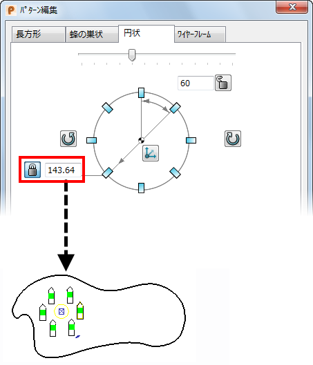

パターンの半径を設定 - パターン原点軸の周りのエレメント半径を入力し、Enter、または、Tab キーを押します。 パターンは入力値を反映して調整されます。 このオプションは が表示されている場合(デフォルト)のみ利用することができます。 をクリックしてモードを変更し、パターン半径を原点とオリジナルオブジェクト間の距離として指定します。
パターンの半径を設定 - パターン半径はオリジナルとオリジナルオブジェクト間の距離として指定されます。 別の値を入力することはできません。 をクリックしてモードを変更して半径を入力します。

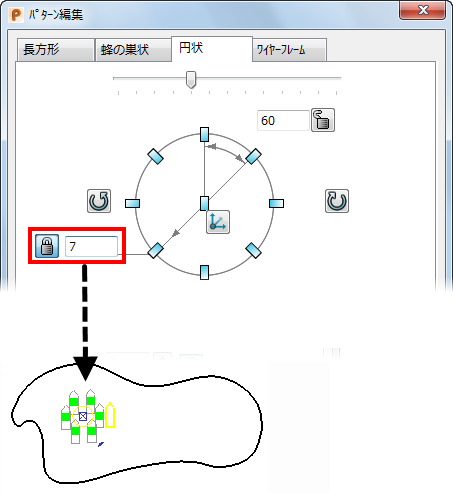

パターンの軸を設定 - 円の中心の座標を設定します。
パターンを時計回りに回転 - 指定角度の半分でパターンを回転します。
エレメント - パターンに配置するエレメントの固定数を入力します。矢印ボタンを使用してエレメント数を増減させます。
