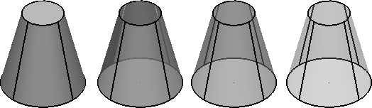

次図は異なる透明を適用した結果を示しています。
