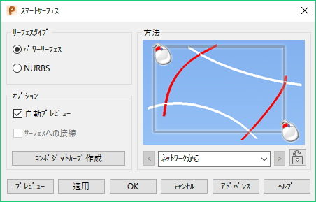

スマートサーフェス ダイアログを使用して、利用可能なサーフェス作成方法から最適な方法を自動選択し、サーフェスを生成します。
[サーフェス タイプ]
フィルインサーフェスのフィットが作業中のトレランス外である場合、NURBS の横に、赤で Fit:- 0.abcd が表示されます。フィッティングを変更するには、アドバンス をクリックします。
[オプション]
現行選択または現行サーフェスに新規コンポジット カーブを追加すると、スマート サーフェスは、最適なサーフェス作成方法を使用して、新しい選択ワイヤーフレーム アイテムから新規サーフェスを自動的に作成します。
[方法]
- クリックして、最適なサーフェス作成方法を順に表示します。 次のサーフェス作成方法があります。
自動選択されたサーフェス作成方法が希望するものではない場合、ドロップダウン リストから他の作成方法を選択することができます。
ボタンをクリックして、サーフェス化の既定の方法を設定します。ロックされたメソッドは、選択に適用可能な場合を除き、常に使用されます。
または[次候補]
ボタンをクリックすると、ロックはキャンセルされます。
[ネットワークから]、[個別のワイヤフレームから]または[ドライブカーブ]の方法を使用する場合は、アドバンス オプション ダイアログに[ガイドを作成]ボタンが表示されます。このオプションと[スマートサーフェス]を使用して、次のようにガイドカーブを作成します。
新規ガイドカーブが自動的に選択に追加されます。
