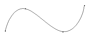

コントロールポイントを移動させることで、B スプラインカーブの形状を編集できます。
カーブ上にコントロールポイントが表示されます。各ポイントにはラベルがあります。
下の例において、コントロールポイント 4 が上方向にドラッグされます。
カーブの端にないコントロールポイントをドラッグする場合、カーブの形状が変更し、その一部のポイントも移動します。
