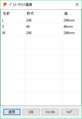

パラメーターリスト編集ダイアログ
このダイアログを使用して、コンポーネント、アセンブリ、定義のパラメーターを修正します。
ダイアログには、コンポーネントの現行パラメーター値が表示されます。既存の値をクリックし、新しい値を入力してパラメーターを変更するか、右クリックして電卓を表示します。
[適用]: 編集したパラメーターに従属する、すべてのパラメーターの値を更新します。
[OK]: アセンブリを更新して、ダイアログを閉じます。
