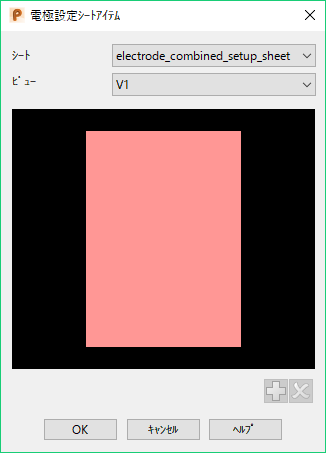

[電極設定シートアイテム]ダイアログ
このダイアログを使用して、既存の電極のドローイングにアイテムを手動で追加します。このダイアログを表示するには、[電極を編集]ダイアログの をクリックします。
シート - ドロップダウンリストから、編集する設定シートを選択します。
ビュー - ドロップダウンリストから、アイテムを追加するビューを選択します。
- 選択したアイテムをビューに追加します。 アイテムが、ビューのグラフィックに緑で表示されます。
- 選択したアイテムをビューから削除します。 手動で選択したアイテムのみが削除可能です。

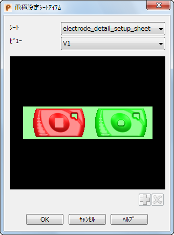

たとえば、次の方法で、ドローイング ビューにアイテムを追加します。
  1. 電極を選択します。
  2. 電極を右クリックします。
    電極 コンテキストメニューが表示されます。
  3. 修正 を選択します。
    電極を編集 ダイアログが表示されます。
  4. アイテム を選択します。
    電極設定シートアイテム ダイアログが表示されます。
  5. 追加するモデル上のアイテムを選択して、[追加] ボタンをクリックします。
    追加アイテムがグラフィックウィンドウ上に表示され、緑色でシェーディングされます。
  6. ビューからアイテムを削除するには、モデル上のアイテムを選択して[除去] ボタンをクリックします。
    アイテムがグラフィックビューに表示されなくなります。
    注: 設定シート設定に基づくアイテムは赤でシェーディングされ、ビューから削除することはできません。
  7. OK をクリックして、ダイアログを閉じます。
    設定シートビューにアイテムが追加されます。
