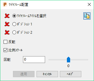

次の方法で、2 つのポイント間にワイヤーフレームを配置します。
  1. [編集]タブ > [アライン]パネル > [配置]をクリックします。
    選択したワイヤーフレーム上に 2 つのポイントが表示され、[カーブを配置]ダイアログが開きます。
  2. 配置するワイヤーフレーム アイテムを選択します。
    開いたカーブ、または、ラインを使用することができます。
  3. [ポジション 1](新規カーブに接触させるオブジェクト上の第 1 のポジション)を選択します。
  4. [ポジション 2](新規カーブに接触させるオブジェクト上の第 2 のポジション)を選択します。
  5. カーブの位置を調整するには、別のオプションを使用します。
    • 反転 を選択すると、新規カーブを反転させます。
    • 保持 を選択すると、元のワイヤーフレームを保持します。選択解除すると、元のワイヤーフレームを削除します。
    • 比例スケール が 選択されている場合、縦横比を保持して新規カーブをサイズ変更します。
    • 回転 を使用して回転角度を指定します。または、スライダーを使用して新規カーブを回転します。 カーブは 2 ポイント間で回転します。
      次の例では -90 に回転されるカーブを示します。
  6. 適用 をクリックし、指定オプションで新規カーブを作成します。
